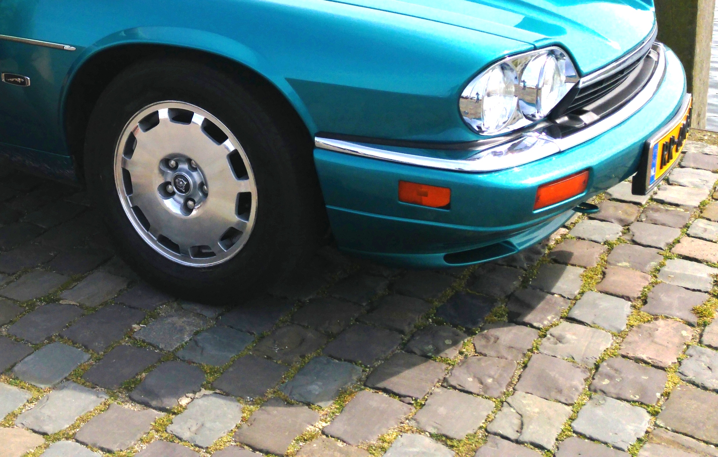

Na de gepolijste velgen op mijn X300 ook de velgen van mijn XJS convertible gepolijst.
