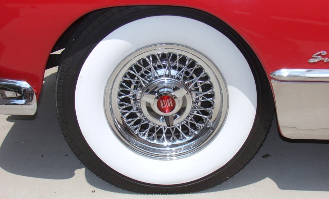

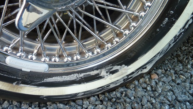

De beste manier om whitewall banden schoon te maken is eenvoudigweg veel water gebruiken, de whitewalls met een zachte borstel/spons insoppen met groene zeep, even laten intrekken zodat vuil en de vetten de kans krijgen goed los te weken, de witte belijning nog eens goed boenen en vervolgens met een slang of hogedrukreiniger de zeep en vuilresten wegspoelen.
Banden droog zemen, en klaar is Kees. Verder is het zaak om de whitewalls met regelmaat schoon te maken, zodat het vuil niet gaat invreten. Dat om de week te doen is niet overdreven. Het gebruik van schuurmiddelen en agressieve schoonmaakmiddelen, bv. chloor, wordt nadrukkelijk afgeraden, omdat deze producten de white wall kunnen beschadigen.
Deze manier van schoonmaken geldt ook bij de eerste schoonmaak van nieuwe white wall banden waarbij ‘het wit’ is beschermd door een gekleurde beschermlaag.
