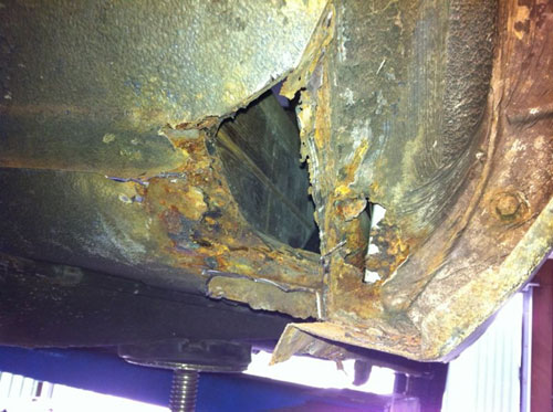

Aan menig klassieker kan flink wat roestschade zitten. Zelfs zonder dat het aan de buitenkant direct opvalt. Voor menige klassiekerliefhebber heeft dit al voor nare verrassingen gezorgd. Bijvoorbeeld tijdens een APK keuring.
Bijna iedere automonteur kan wel een plaatje metaal ergens overheen lassen. En in een aantal gevallen zou dat best voldoende kunnen zijn om de auto door de APK te krijgen. Maar daarmee is het probleem zeer zeker niet opgelost. Want onder de verse plaat metaal zal het ongetwijfeld gewoon verder roesten.
Met als gevolg dat dit mooie plaatje metaal binnen een paar jaar wel eens spontaan van de auto af zou kunnen vallen. Een plaatje metaal ergens overheen lassen is dan ook een lapmiddel.

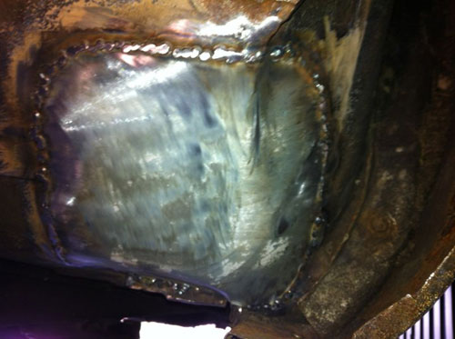

De enige manier om roestschade aan je klassieker juist aan te pakken is, door het verroeste deel in zijn geheel te verwijderen. En dit te vervangen door een vers stuk metaal dat netjes ingelast wordt. Echter, plaatwerken en lassen, want daar hebben we het hier over, is een vak. Een vak dat niet iedereen verstaat. En zeker geen vak dat je jezelf in één weekendje even eigen maakt.
Lassen aan een auto is dus zeker geen eenvoudige klus. Want je hebt te maken met dun plaatmateriaal dat soms op onmogelijke plekken zit. Of verbonden is met vele andere stukken metaal.
Soms moeten er zelfs hele delen plaatwerk opnieuw geconstrueerd worden op de manier zoals de fabrikant het ooit bedoeld heeft. Je zult begrijpen dat het hier om vakmanschap draait.

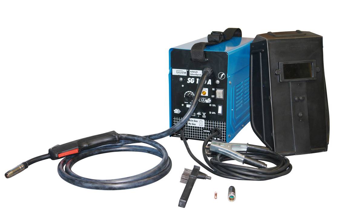

Het lassen van plaatwerk moet je ff doorhebben, is niet vreselijk moeilijk. Ik heb een heel goedkoop apparaatje met fluxcore, dus gevulde draad. Dat is in principe ongeveer als mig/mag lassen maar zonder gas.
Het voordeel is dat je buiten in de wind gewoon kunt lassen en het last ook beter bij minder schoon metaal. Bij mig/mag moet het metaal goed blank zijn.
Het nadeel is dat de las niet zo mooi wordt als bij mig/mag of tig lassen.
Nu is het ook niet zo vreselijk belangrijk dat de las perfect is, want je slijpt hem toch voor het grootste deel vlak en het is geen hogedrukleiding die je last.
Ik deed heel lang geleden een lascursus autogeen lassen, dus met gas en zuurstof en ik dacht dat ik het kon omdat ik al jaren CV leidingen aan elkaar laste. De opdracht ws om twee stukken rondstaal van 16 mm aan elkaar te lassen. Toen dat klaar was werd het in de bankschroef gezet, een stuk pijp er overheen en in een U buigen. Hij haalde de helft niet en was gebroken. Ik heb geleerd hoe dat wel moet en dat is nog helemaal niet zo eenvoudig.
Gewoon een toestelletje kopen, bij de constructiewerkplaats een aantal stukkken afval ijzer halen en lekker gaan lassen. Je krijgt het snel door en dat gaatje in de bodem maak je lekker dicht.
Lasdraad koop je bij HBM, want in de bouwmarkt kost het minstens vijf maal zoveel.

Wat is goedkoop Han , Ik zag er staan rond de 120 euries of zijn die waardeloos?Han schreef: 16 feb 2018, 19:54 Het lassen van plaatwerk moet je ff doorhebben, is niet vreselijk moeilijk. Ik heb een heel goedkoop apparaatje met fluxcore, dus gevulde draad. Dat is in principe ongeveer als mig/mag lassen maar zonder gas.
Re: Roestschade laten repareren.
Ik heb er een van Kinzo, het merk bestaat niet meer, maar dat werkt prima. 100 euro heb ik ervoor betaald inclusief een mooie laskap die automatisch dimt.
Kocht het spul van iemand die het niet meer gebruikte en alleen al zo'n laskap kost nieuw iets van 80 euro.

Ik heb vorig jaar een MIG setje met een 10L omruil Argon fles aangeschaft en met zo,n automatische lashelm ook. (en lashandschoenen!!!)
Is een simpele machine (4 standen vermogen, wel traploos draadtoevoer, en met Argon drukregelaar natuurlijk.)
Was niet heel erg veel geld (beetje vergeten maar +/-500 ofzo)
Was lastig in het begin, maar nu lukt het aardig hoor!
Wel ieder keer weer effe een half uurtje oefenenen voordat je aan het echte werk begint.
