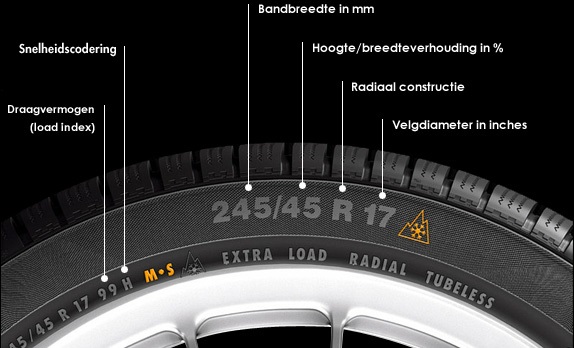

CODE OP BANDEN
Op je banden staan nog meer tekens die een belangrijke betekenis hebben. Dit staat in de volgorde: Breedte van de band, hoogte van de band, velgmaat in inches met daarbij de snelheidscodering van de band en het draagvermogen.
In het geval van de band op de afbeelding is de breedte 245mm, de hoogte 45% van de breedte en de velgmaat 17 inch. waarbij de letter H de maximale snelheid aangeeft, in dit geval dus 210 km/u.
Snelheidssymbool -> Maximum snelheid in km/u
B Symbool -> 50 km/u
E Symbool -> 70 km/u
F Symbool -> 80 km/u
G Symbool -> 90 km/u
J Symbool -> 100 km/u
K Symbool -> 110 km/u
L Symbool -> 120 km/u
M Symbool -> 130 km/u
N Symbool -> 140 km/u
P Symbool -> 150 km/u
Q Symbool -> 160 km/u
R Symbool -> 170 km/u
S Symbool -> 180 km/u
T Symbool -> 190 km/u
H Symbool -> 210 km/u
V Symbool -> 240 km/u
W Symbool -> 270 km/u
Y Symbool -> 300 km/u

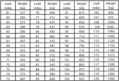

Loadindex(draagvermogen)

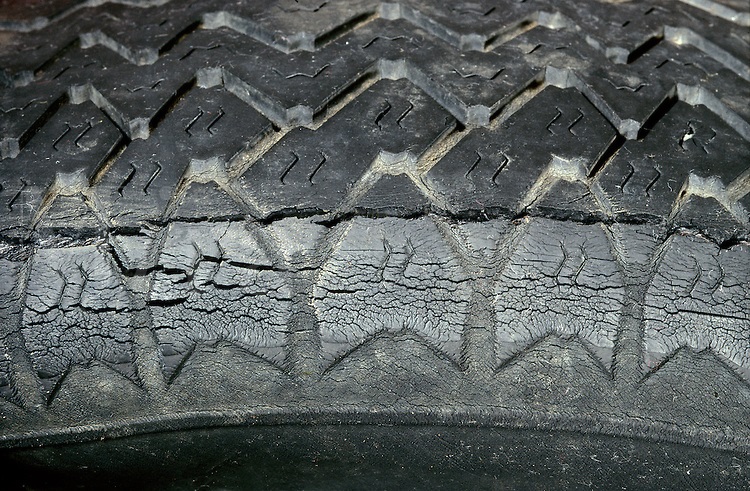

UITDROGING VAN JE BANDEN
Wanneer je banden wat ouder zijn, kunnen ze uitdrogen. Je ziet dan scheurtjes ontstaan in de wang van de band. In ergere gevallen kun je zelfs het karkas door de band heen gaan zien en dit is absoluut gevaarlijk! Je banden regelmatig inspuiten met een onderhoudsmiddel voorkomt uitdroging.

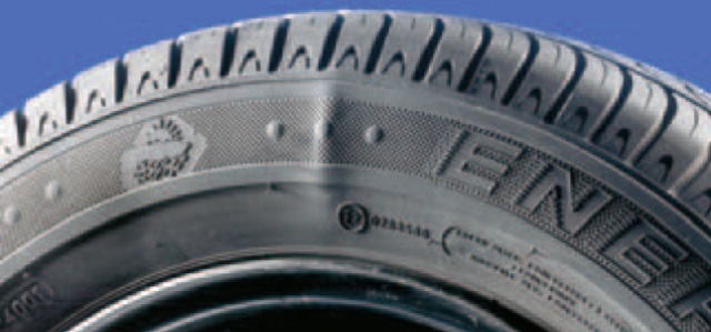

KAPOT KARKAS, LEVENSGEVAARLIJK!
Wanneer je een keer flink door een kuil gaat of een stoeprand raakt, kan het karkas van je band onherstelbaar beschadigd raken. Het karkas zorgt voor de stevigheid van de band en dat deze onder alle omstandigheden zijn vorm houdt. Wanneer dit karkas beschadigd raakt kan dit voor levensgevaarlijke situaties zorgen. Wanneer het karkas van een band beschadigd is, is dit te zien aan de vorm van de band. De band zal een bult of een kuil hebben, dit kan in de wang zitten, maar ook in het loopvlak. Goed controleren dus en bij twijfel vervangen. Je wilt met banden geen risico’s nemen.
