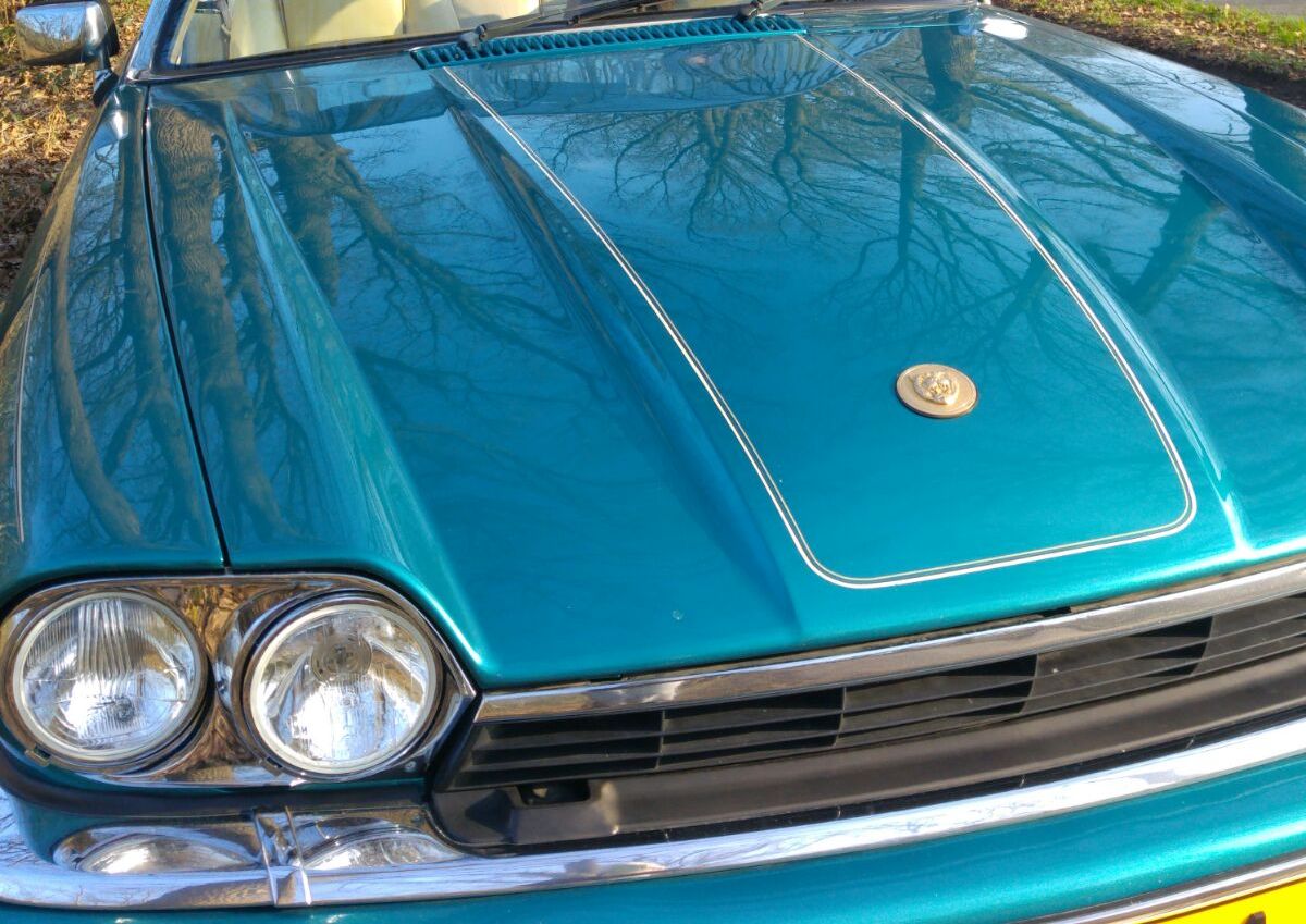

Nu ik weet dat de XJS technisch in orde is en goed onderhoud heeft gehad ben ik aan de slag gegaan met het uiterlijk.
Ik vind een striping op de motorkap niet mooi en die was geplakt dus eenvoudig te verwijderen. Dus lekker begonnen aan de klus. Bij de voorruit begonnen en zo naar voren werken. Toen ik voor aangekomen was begon mijn hart sneller te slaan en schrok en en  :evil:  van wat de Amerikaan had gedaan.  Stukje van de motorkap was gespoten, waarschijnlijk steenslag, maar tegen de striping aan. Dus nu de striping weg is heb ik een strakke lijn tussen de twee vlakken en ook iets kleurverschil.
   Maar ja het moet opgelost worden dus motorkap geheel laten spuiten of....
Ik ga wel wat proberen met wetsanden en polijsten, spuiten kan altijd nog. Heeft iemand misschien nog meer ideeën?

Op de foto zie ik het niet Kees, maar als er ook blanke lak over zit is het lastig om het in elkaar over te laten lopen door polijsten volgens mij...
Maar niet geschoten altijd mis natuurlijk!

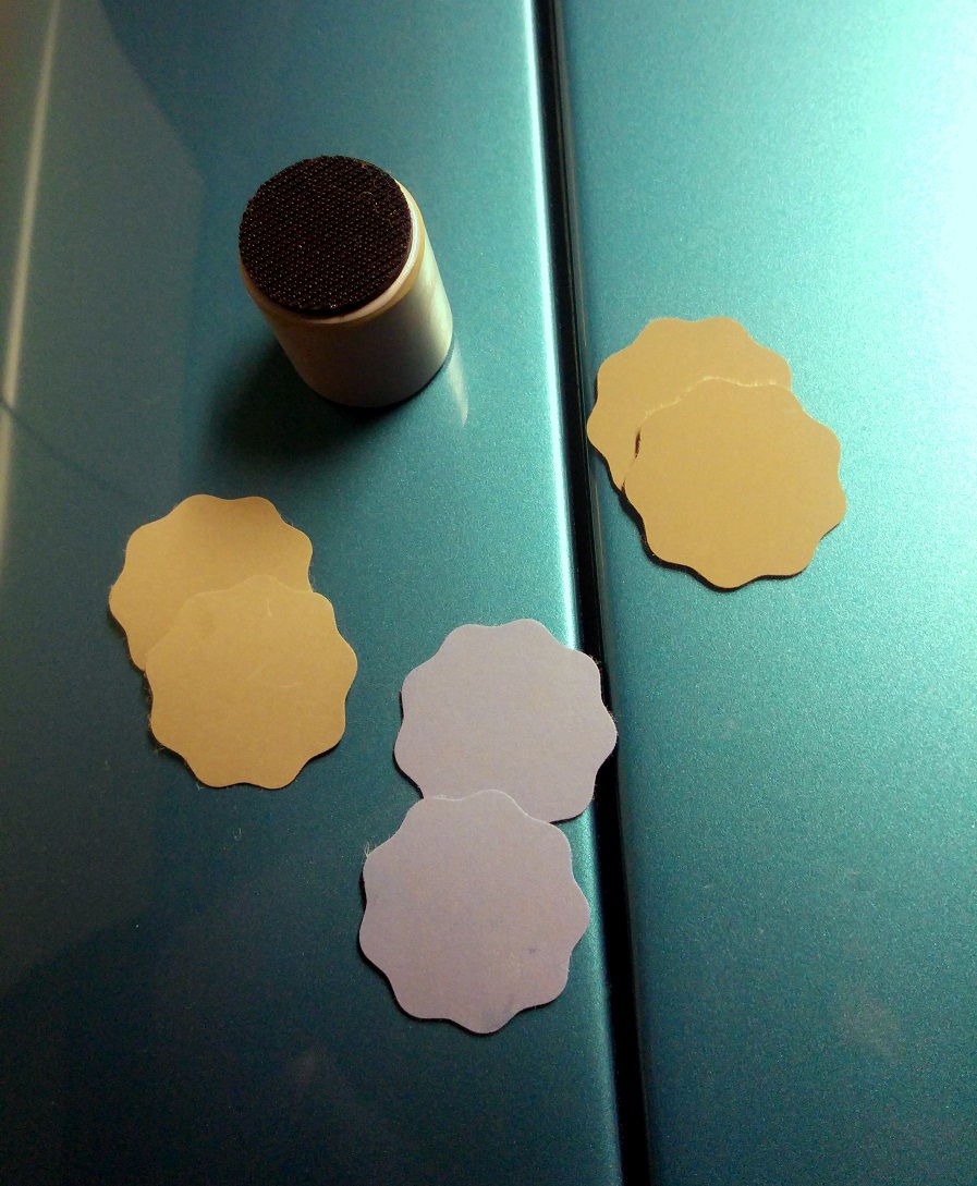

De moed bij elkaar geraapt en er aan begonnen. Met wetsanden en polijsten een stuk beter.
Wat is wetsanden? Lak schuren met schuurpapier en water. Was bang om het te doen en je moet lef hebben en voorzichtig zijn.
Wel fijn schuurpapier natuurlijk, korrel 1500, 2000 en2500 en daarna polijsten van grof naar fijn. Ik had een setje gekocht met schuurblokje en schuurpapier wat vast aan het blokje klit. Ik kijk later wel wanneer de zon schijnt hoe het is maar nu kan het er mee door.

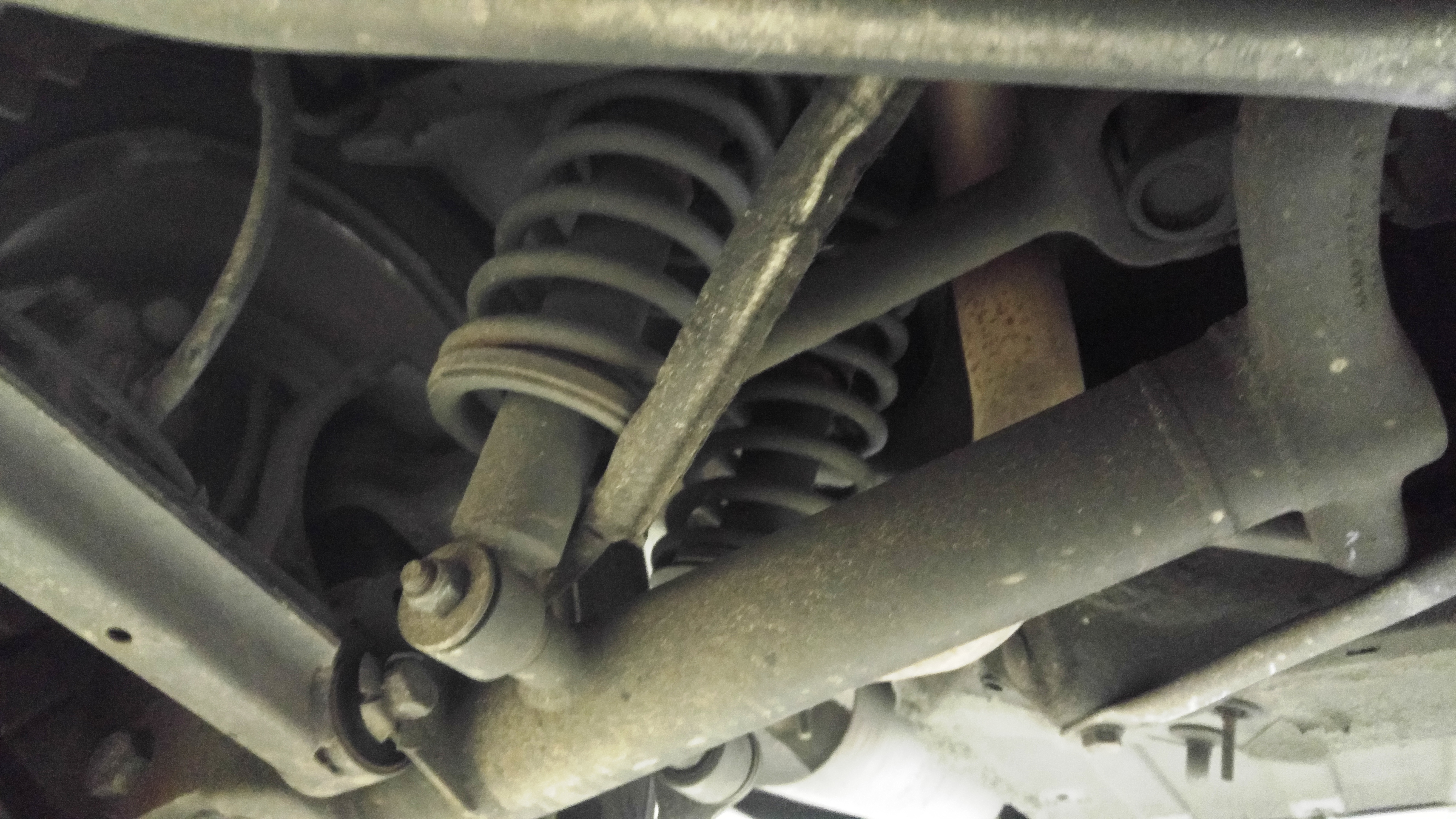

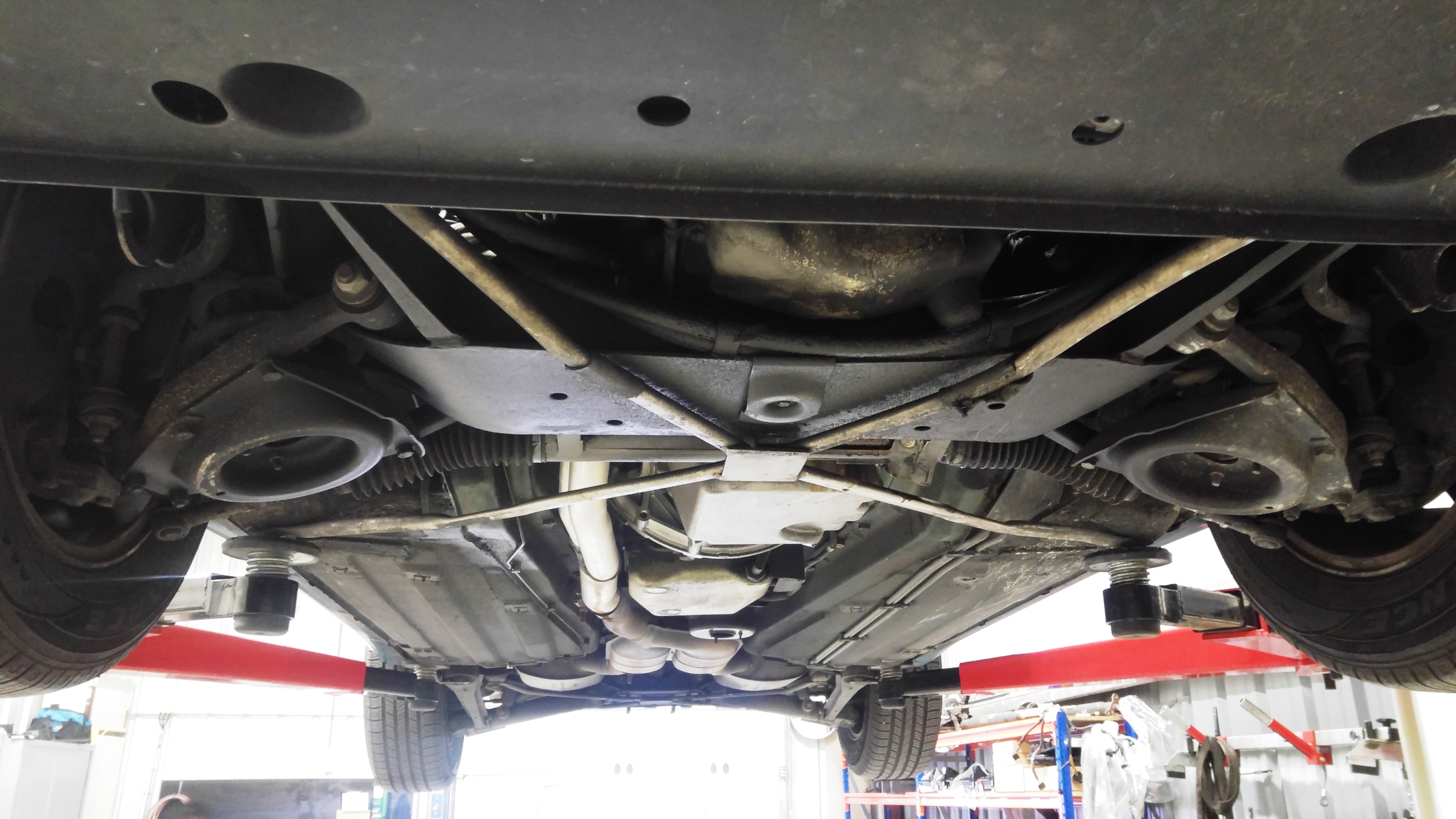

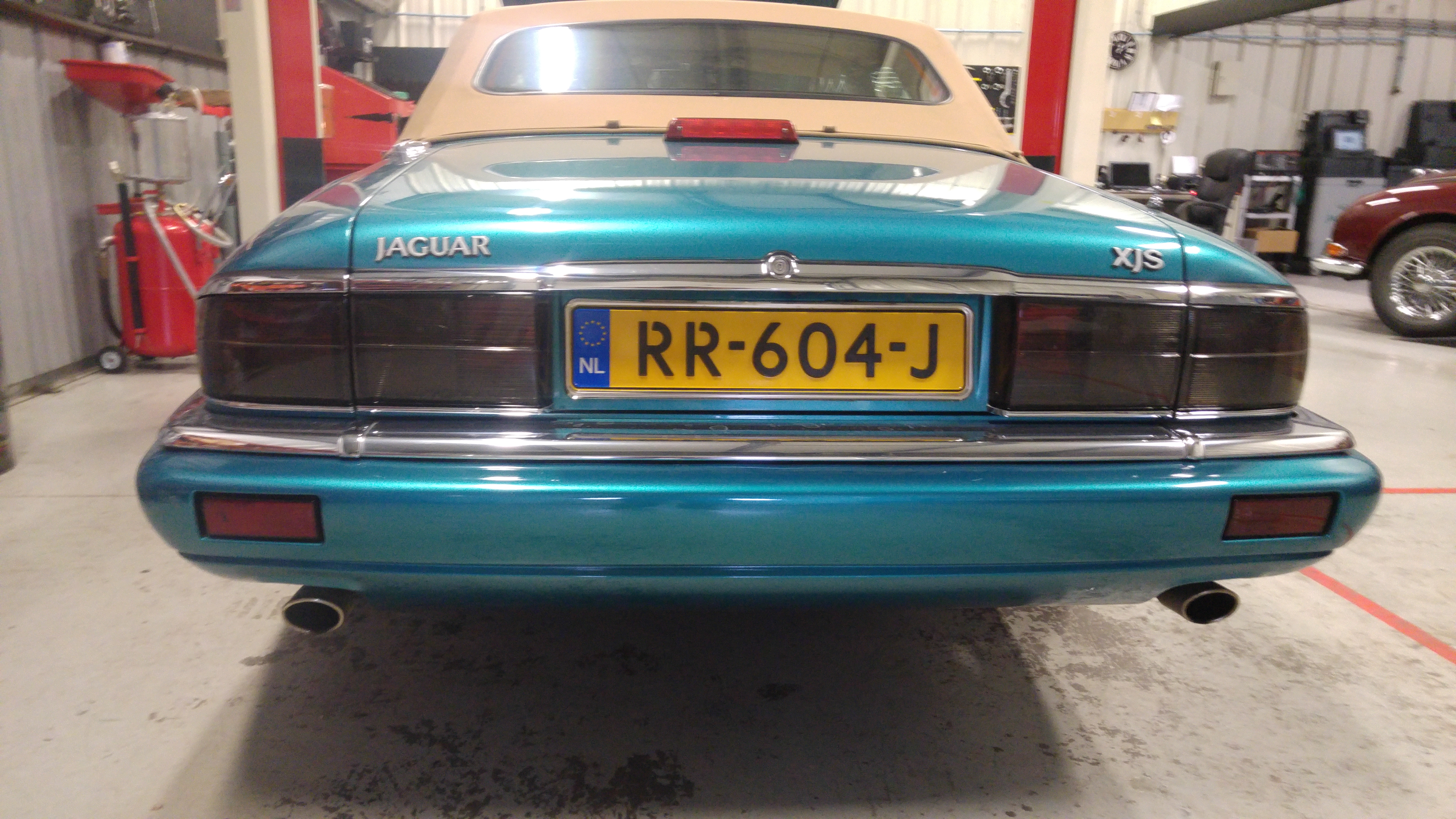

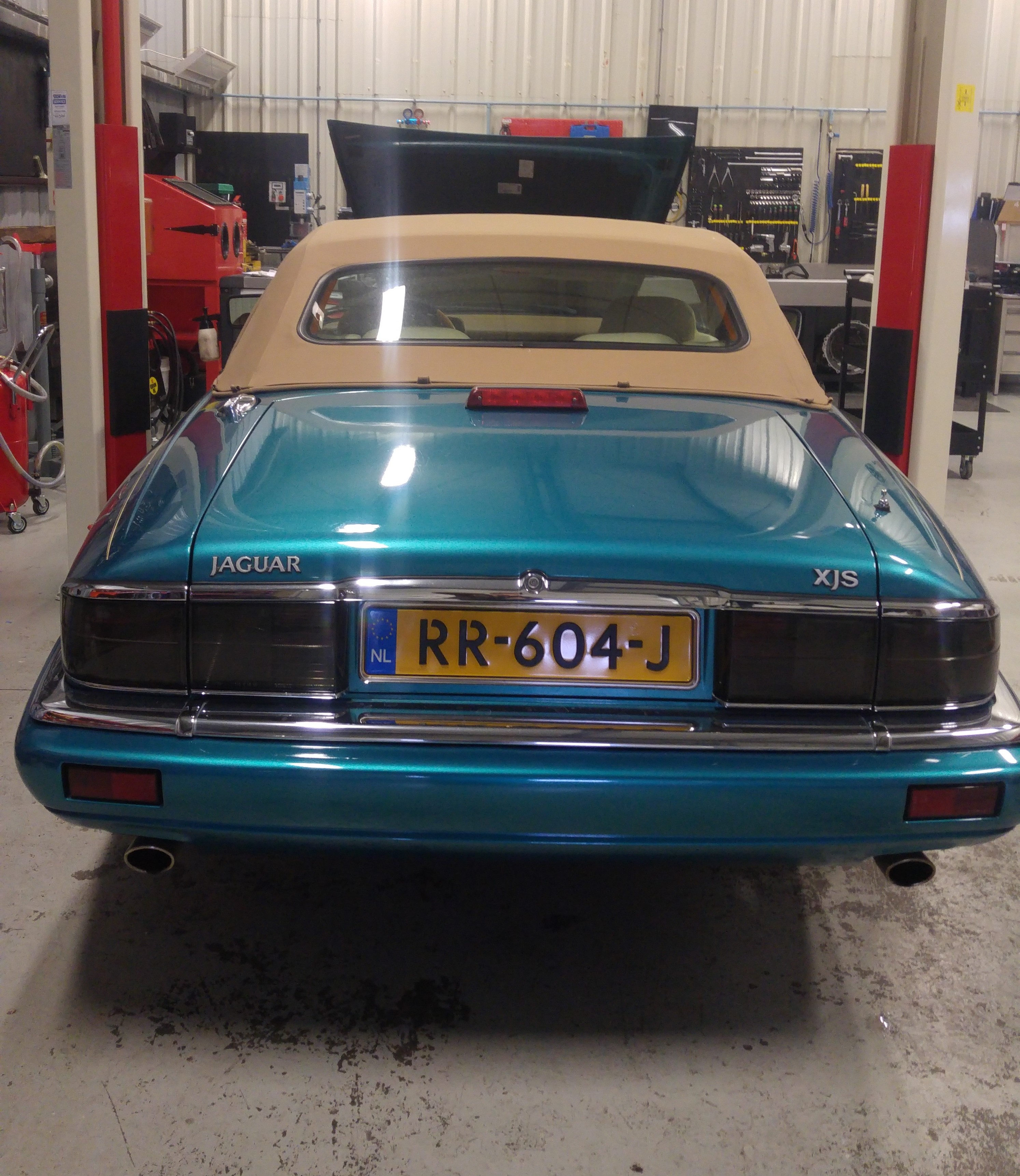

Vandaag nog wat onderhoud in de garage, motor flush, nieuwe olie en filter, luchtfilter enz. Versnelingsbak nog niets aan gedaan omdat kleur van olie nog goed en schakeld perfect. Hierbij wat foto's van de onderkant.
Dubbele veren en schokbrekers achter   .. en dan nog wat foto's van de achterkant.
