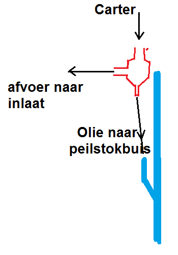

Verder ga ik het carter ventilatie systeem aanpassen, loskoppelen van de inlaat ivm vuile, vette en warme lucht die nu in de inlaat komt.

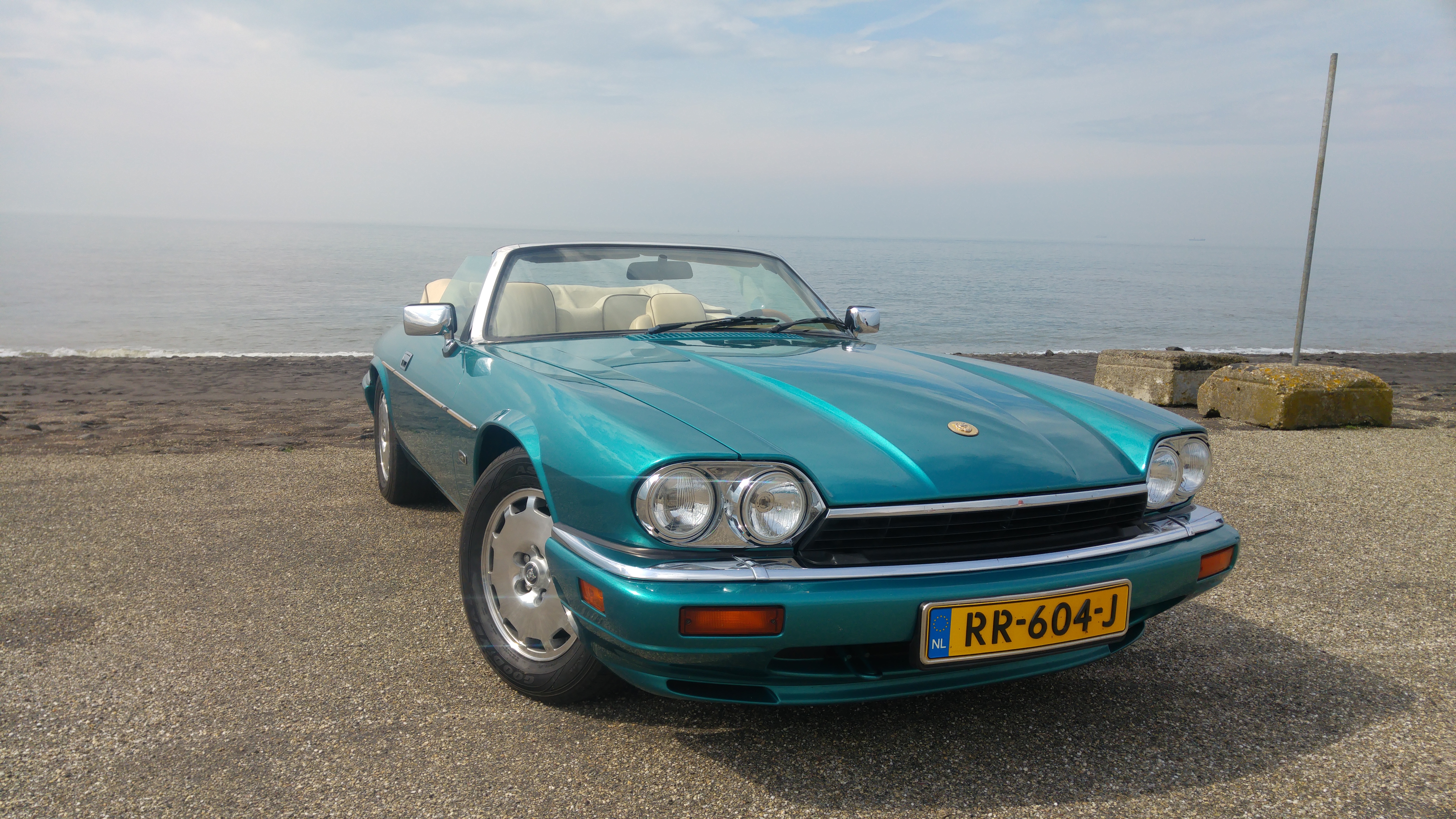

Het is wel een bijzondere kleur die niet zo snel in mij zou opkomen. Maar staat in het echt super mooi op deze auto. En een keer wat anders dan een lichte of donkere kleur. Mooi hoor!
						Re: XJS 4.0 Convertible celebration 1995 uit de VS
Ik had al een keer laten doorschemeren dat ik deze kleur wel ambieerdelaan schreef: 23 mei 2018, 21:06 Het is wel een bijzondere kleur die niet zo snel in mij zou opkomen. Maar staat in het echt super mooi op deze auto. En een keer wat anders dan een lichte of donkere kleur. Mooi hoor!
Oei, als op dat linkje klik zie ik dat ik destijds minder gecharmeerd was van deze kleur  :lol:
Maar in het echt en op en xjs, fraai hoor!

Heb een carter ontluchting en olie afscheider kit gekocht voor de XJS.
Deze kit omvat een nieuwe peilstokbuis met een aansluiting om de olie terug in het blok te voeren.
verder een olie afscheider, slangenklemmen en slang. Verder heb ik 6 nieuwe NGK iridium bougies en mijn banden zijn ook binnen. Dus weer volop te doen dit weekend
Bougies zijn vervangen en olie afscheider gemonteerd. Verder weer lekker een stuk dakloos rond gereden. Heb er nu zo'n ruim 4.000 km. mee gereden en rijd super.
