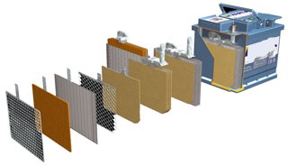

De stroom die de dynamo opwekt wordt opgeslagen in de accu.
Als er tijdelijk meer stroom nodig is dan de dynamo op dat moment kan opweken kan de ‘voorraad’ in de accu worden gebruikt. Maar ook als de motor niet loopt kunnen de stroomverbruikers toch worden ingeschakeld. Accu’s die in auto’s worden gebruikt worden zijn, enkele uitzonderingen daargelaten, loodzuur-accu’s. Een accu bevat chemische energie die in elektrische energie wordt omgezet zodra er een stroomverbruiker op wordt aangesloten. De accu bestaat uit in serie geschakelde cellen die elk ruim 2 volt leveren. Elke cel bevat een aantal platen die in verdund zwavelzuur zijn geplaatst. Hoe meer platen, des te groter de capaciteit. Capaciteit staat voor energievoorraad en is afhankelijk van de aanwezige plaatoppervlakte. De capaciteit is gerelateerd aan de gevraagde stroomsterkte. Zo moet een accu van 60 Ampère-uur (Ah) minstens 2 Ampère stroom gedurende 30 uur kunnen geven. De accubak was vroeger altijd van zwart hardrubber met zichtbare celverbinders aan de bovenzijde. Tegenwoordig zijn de bakken meestal van (transparant) polypropyleen. Dit heeft het voordeel dat de accu’s lichter van gewicht zijn en in het geval van een transparante bak het vloeistofpeil eenvoudiger is te controleren. De celverbinders zijn verder onder het deksel verdwenen. Bij gelijke afmetingen zijn de huidige accu’s 85% in capaciteit toegenomen terwijl het gewicht 6 tot 9 kilo is verminderd. Een “lege” accu sulfateert waardoor de capaciteit afneemt. Hoe minder geladen des te eerder de accu onvoldoende energie levert onder gestelde condities. Bij een buitentemperatuur van ongeveer 27 graden Celsius heeft de accu een optimaal vermogen. Tot 10 graden wordt de startcapaciteit weinig beïnvloed. De meeste klassiekers komen bij deze temperaturen niet meer de straat op. Wel is het goed om te weten dat om te kunnen starten bij lagere temperaturen al snel het dubbele aantal amperes nodig is en de accu al snel maar slechts 50-60% van de capaciteit kan leveren.
Om de levensduur van een accu te verlengen is verstandig om het vloeistofniveau in de accu in de gaten te houden. Te laag vloeistof niveau in de cellen veroorzaakt het droog vallen van de bovenzijde der platen.
De capaciteit daalt kwantitatief doordat het totaal plaatoppervlak afneemt en kwalitatief doordat de droogstaande delen sulfateren. Het bijvullen van een accu mag alleen gebeuren met gedemineraliseerd water (ook wel accuwater genoemd) tot 1 centimeter boven de platen. Bijvullen met kraanwater of accuzuur is uit den boze. Niet bij alle accu’s is het overigens nog mogelijk om zelf deze controles uit te voeren of zelf bij te vullen. Het aantal accu’s dat ‘onderhoudsvrij’ is neemt hand over hand toe. Bij deze accu’s kan het verstandig zijn om de accu bij een garage regelmatig te laten testen (bijvoorbeeld als oldtimer voor de APK toch naar de garage moet) waardoor verrassingen op een ongewenst moment worden vermeden.
Een accu die regelmatig gebruikt wordt gaat langer mee dan een dit soms maanden niet wordt gebruikt. Het is dan ook verstandig om in de winter de accu regelmatig bij te laden en te ontladen. Voor dit proces zijn handige ‘druppelladers’ in de handel. Overlading heeft tot gevolg dat de accuroosters corroderen en de capaciteit afneemt. Het is daarom af te raden om regelmatig een gewone of snellader te gebruiken. Snelladen met een accu oplader kan een accu wel een enkele keer doorstaan, maar is nadelig voor de levensduur. Ook voor accu’s die onderhoudsvrij zijn uitgevoerd geldt dat ze wel degelijk langer meegaan als ze regelmatig worden gebruikt en/of een druppellader wordt gebruikt.
