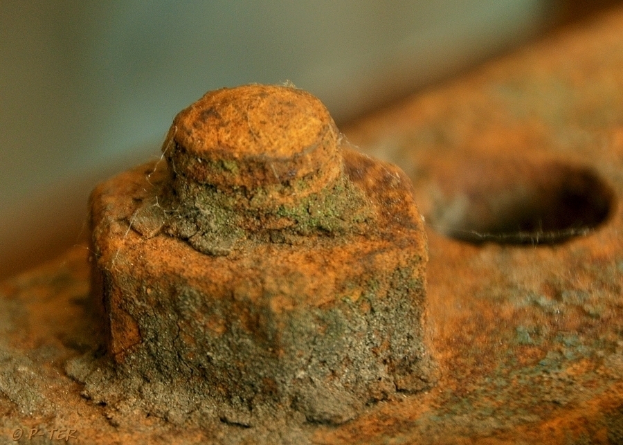

Vastzittende bouten en moeren los maken. Daar zijn humeuren en bouten bij gesneuveld. Geweld is altijd een optie. Maar niet altijd de beste optie.

Bij vastzittende bouten is het heel geen fout idee de boosdoener gedurende een week elke dag een shotje losmaker te geven. Of twee shots. Bij het werken aan vastzittende schroefverbindingen loont geduld.
Het lijkt vanzelfsprekend en toch……
Gebruik nooit een te grote hefboom.Zet dus liever geen stukken pijp op het wringijzer om dat te verlengen. Want dan bestaat het gevaar dat u de schroef te breekt die onder de moer zit. U zult merken dat een trilling tien keer doeltreffender is dan een flinke klap. Het losschroeven doet u altijd door het gereedschap naar u toe te halen: u trekt naar u toe om de uitgeoefende kracht te beheersen. Duwen is uit den boze. En als de sleutel los schiet is de pijn des te groter.
Nogmaals, hoe moeilijk het u ook valt: u zult geduld moeten hebben als u uw bouten wilt behouden, boos worden is geen optie. U kunt beter de hele dag oplosmiddel gebruiken dan dat u er de haakse slijper bij gaat halen om de schroefbout te onthoofden. Dit is alleen een keuze als alle andere mogelijkheden uitputtend zijn geprobeerd. Zelfs als daar twee weken voor nodig zijn geweest. Ervaring heeft uitgewezen dat zo 90% van het originele schroeven/moeren/boutenwerk kan worden gered zonder ze meer te beschadigen dan de tand des tijds dat al heeft gedaan.
