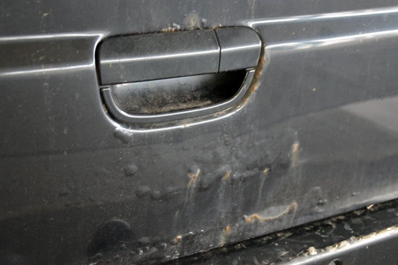

Roest aan de buitenkant kan men onderscheiden in 2 soorten. Oppervlakkig roest door schade of de zogenaamde roestblaasjes (roest onder de lak).
Het eerste is niet zo erg maar het tweede wil meestal zeggen dat het roest van binnen naar buiten doorgedrongen is en waarschijnlijk die volledige binnen- of achterkant is verroest (dus een gat).

Bij verdachte plekken (bv. zwellingen of barsten in de lak, onregelmatigheden) mag je ervan uit gaan dat er roest achter zit.
