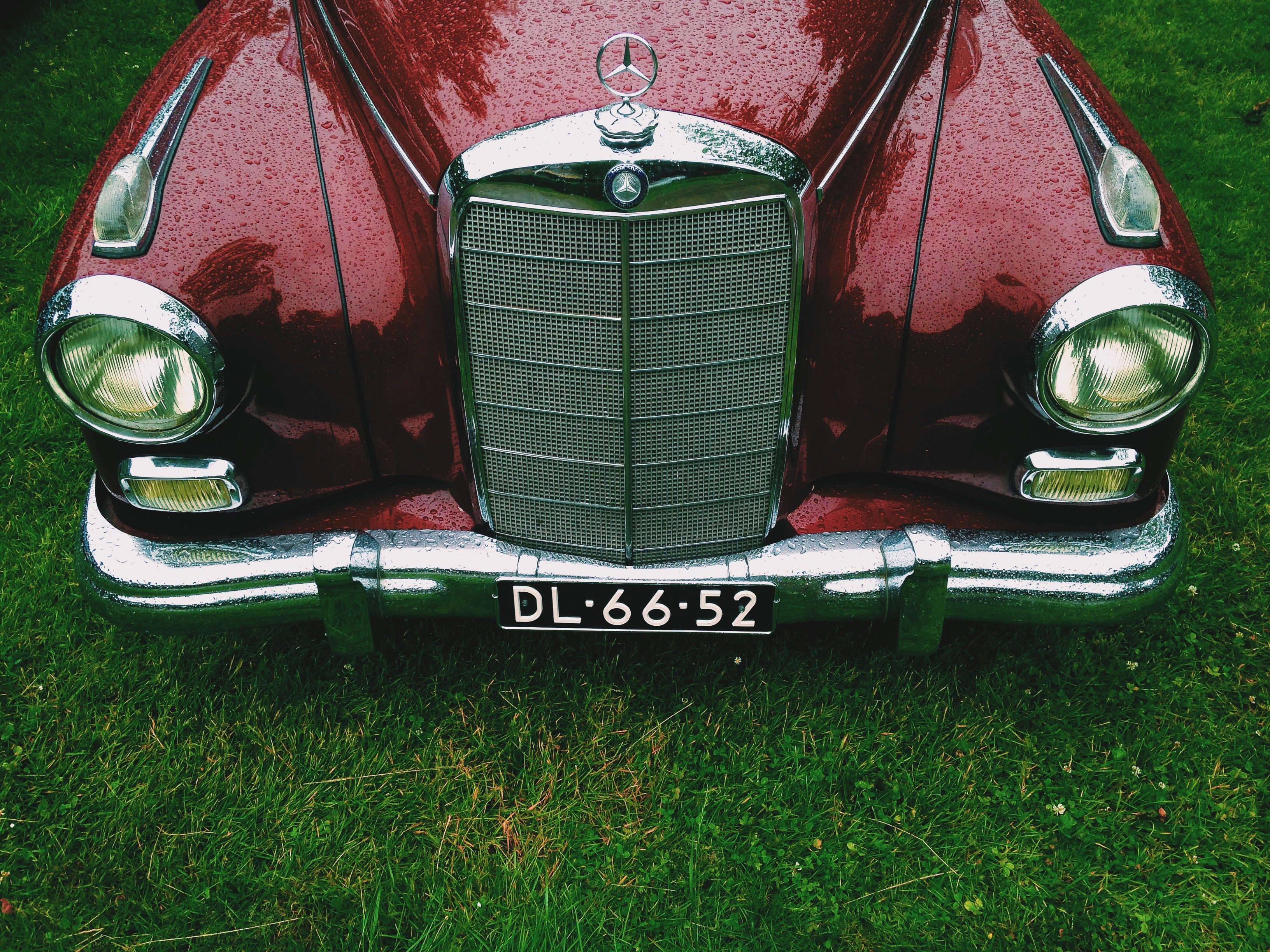

Historische voertuigen met een datum van toelating voor 1 januari 1978 mogen de (donker)blauwe kentekenplaat met witte letters voeren. Voordat de blauwe kentekenplaat wordt afgegeven, wordt gecontroleerd of op het voertuigbewijs een datum van toelating van voor 1 januari 1978 vermeld staat en het kenteken bestaat uit een combinatie van 4 cijfers en 2 letters. Als aan alle eisen is voldaan mag een ongelimiteerd aantal platen gekocht worden. Blauwe kentekenplaten zijn voorzien van een keurmerk bestaande uit de Nederlandse leeuw en de tekst 'RKM'. Het keurmerk, en met name het volgnummer, moet duidelijk herkenbaar blijven, want aan de hand van dit volgnummer kan de maker van de kentekenplaat achterhaald worden.
In 1978 is de Rijksdienst Voor het Wegverkeer (RDW) overgegaan op een nieuw combinatiesysteem met 2 cijfers en 4 letters. Auto's met een datum eerste toelating na 31 december 1977 moeten de gele (GAIK) platen met het Eurovignet voeren. GAIK staat voor: Gecontroleerde Afgifte en Inname van Kentekenplaten (GAIK). Elke GAIK-kentekenplaat is voorzien van unieke codes en echtheidskenmerken, waardoor controle achteraf mogelijk is. Zowel de afgifte van de kentekenplaten als de inname zijn strikt geregeld.
