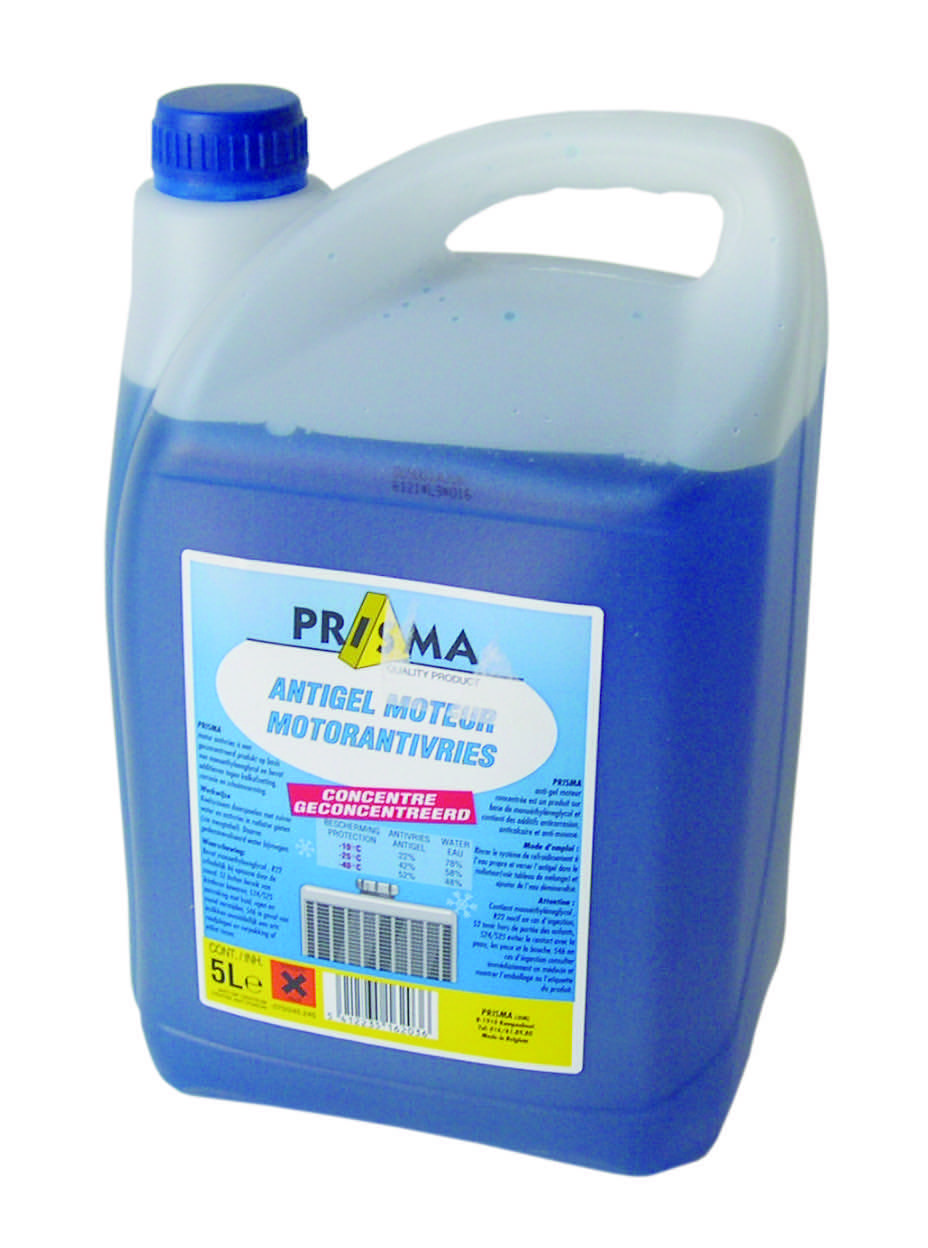

Geconcentreerde koelvloeistof: motor antivries
De meeste producten die als ‘koelvloeistof’ worden aangeboden zijn gebruiksklaar. Je hoeft ze niet te mengen. Maar er is ook geconcentreerde koelvloeistof. Die noemen we motor antivries. Motor antivries moet je aanlengen. Dat doe je niet met gewoon water, maar met gedemineraliseerd (volledig zoutloos) water. Daarna heb je koelvloeistof die klaar is voor gebruik. Motor antivries kent dezelfde types als gebruiksklare koelvloeistof.
Vriespunt
Koelvloeistof en motor antivries beschermen je motor tegen kalkafzetting, corrosie, schuimvorming, oververhitting én: bevriezing. Waar een goede kant en klare vloeistof bestand is tegen maximaal 35 graden vorst, biedt motor antivries bescherming tot wel -40 graden celsius. Zie onderstaande tabel voor de juiste mengverhouding van motor antivries.
Mengverhouding Motor antivries / Gedemineraliseerd water
Bescherming Antivries Water (gedemineraliseerd)
-10 ℃ 22% 78%
-25 ℃ 42% 58%
-40 ℃ 52% 48%
