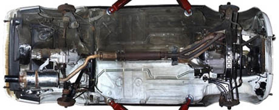

Je klassieker pak je met satijnen handschoentjes aan. Die tectyllaag moet van de auto af, maar hoe doe je dat zonder schade aan te brengen aan de lak? En de onderdelen die niet nat mogen worden, de dynamo's bijvoorbeeld: hoe krijg je die goed schoon? In dit artikel lees je alles over droogijs reinigen. Met deze reinigingsmethode behaal je een verbluffend resultaat zonder je auto schade te bezorgen.
Droogijs reinigen, of droogijsstralen, is niet alleen interessant voor de eigenaar van een klassieker. Ook voor kwetsbare en moeilijke te bereiken onderdelen van de gewone personenauto is de koudijstechniek bijzonder geschikt.

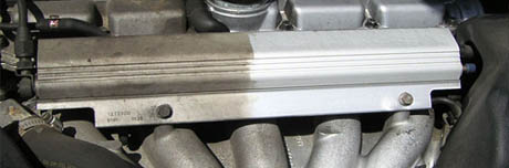

Denk bijvoorbeeld aan het motorblok en de carburateur. Het schoonmaken van deze onderdelen is een arbeidsintensieve en tijdrovende klus en levert vrijwel nooit een bevredigend resultaat op: daar zijn bepaalde delen domweg te onbereikbaar voor.
Met droogijs reinigen krijg je echter ook het lastige motorblok en de kwetsbare carburateur in een handomdraai brandschoon zonder beschadigingen aan het oppervlak aan te brengen. Zo blijft er bijvoorbeeld in de carburateur geen grit achter dat voor problemen zou kunnen zorgen. In de motorruimte vinden we ook enkele onderdelen die niet nat mogen worden. De dynamo's bijvoorbeeld, en de startmotoren. Maar ook andere elektrische onderdelen van de motor als de verdeler, de bobine en de ecu's.
Normaliter zou je die voor het schoonmaken van het motorblok goed moeten afplakken, maar bij droogijs reinigen is dit niet nodig. Alles blijft namelijk droog. Alleen de radiatorlamellen mogen niet direct geraakt worden.
