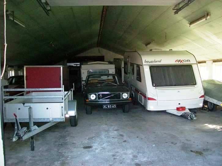

Als je in het Oosten van het land woont, dan kun je qua klassieker stalling misschien wel niet beter zitten. In het Oosten van het land heb je namelijk veel mensen die boerderijen bezitten en die tevens loodsen bezitten.

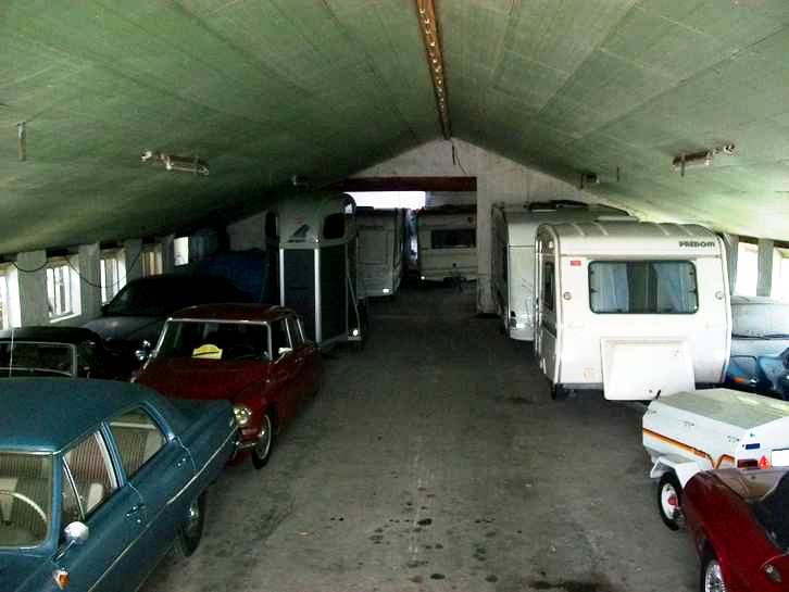

Velen daarvan bieden ruimte die ze over hebben vaak al aan als caravanstalling. En een ruimte die als caravanstalling fungeert, kan doorgaans ook prima dienst doen als stalling voor jouw klassieker.
Want de vloeren in moderne afgesloten loodsen zijn vaak van beton. Bovendien zijn de pafonds van dergelijke loodsen hoog. Waardoor het in die ruimten zelden te vochtig zal zijn.
