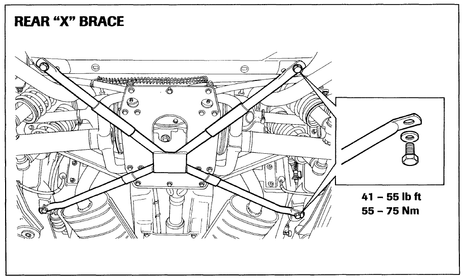

De XJS Convertible was eigenlijk best wel zwak ontworpen en er zat veel torsie in het chassis. In MY'93 heeft men besloten om voor en achter een RVS cross bracing te plaatsen voor wat meer stevigheid. De beste verbetering die Jaguar ooit heeft gedaan ;) . Het was een verbetering van 40% voor de stijfheid van het chassis.
