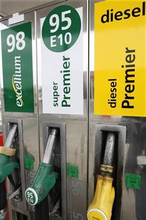

Euro 95 of Super 98?
Voor het octaangehalte geldt (kort door de bocht) dat motoren met een hogere compressie behoefte hebben aan een benzine met een hoger octaangehalte. Hoe hoger het octaangehalte des te hoger de klopvastheid en des te lager de kans op 'pingelen'. Pingelen is het spontaan ontbranden van het lucht-brandstofmengsel, buiten het tijdstip van ontsteking. Hierdoor ontstaan tegengestelde krachten in de verbrandingskamer, wat zich vertaalt in een onregelmatige loop en een kloppend of pingelend geluid. Dat dit niet goed is voor de motor moge duidelijk zijn; het kan leiden tot ernstige motorschade.
De keuze voor Euro 95 of Super 98 is open voor discussie. Veel klassieke engelse auto's lopen prima op 95, mits de ontsteking goed staat afgesteld. Doorgaans moet deze voor E95 iets later staan, zodat er geen spontane voorontbranding optreedt (te dicht bij het bovenste dode punt). Vooral voor motoren met een wat lagere compressie is Euro 95 zonder meer geschikt. Denk hierbij aan sedans, maar ook sportwagens die in de jaren '70 voor de amerikaanse markt geleverd zijn met een wat lagere compressie (MGB, TR6). De sportievere rijder zal meer baat hebben bij een zo hoog mogelijk octaangehalte. Motoren met een getunede kop met snellere nokkenas lopen beter en blijven langer heel met 98.
E10 benzine (ethanol)
Voor veel klassiekers is gewone Euro 95 een prima brandstof. Let wel op dat er niet teveel ethanol is toegevoegd. Zo is E10 benzine (met 10% ethanol) absoluut uit den boze. Veel zachte delen in het brandstofsysteem (rubber slangen, membramen in benzinepomp of carburateur, kurk, zink in bijvoorbeeld de vlotter) worden hierdoor aangetast. Ook kan oude benzine-aanslag oplossen in E10 benzine, met concentratie van vervuiling als gevolg. Ook trekt ethanol (een alcoholsoort) water aan. Dit kan bij langere opslag leiden tot vocht en dus corrosie in de tank. Ook treedt op den duur bacterievorming op, waarmee de kwaliteit van de brandstof achteruit gaat. Let op dat Euro 95 bijvoorbeeld ook vaak 5% ethanol bevat en dus eigenlijk E5 benzine is. Staat uw oldtimer dus langere tijd stil dan is het sowieso aan te raden om een premium benzine te tanken, met een zo laag mogelijk alcoholgehalte (Super 98, BP Ultimate, Excellium e.d.).
Er zijn leveranciers die additieven voor E10 aanbieden, speciaal ontwikkeld om de schadelijke effecten op klassiekers tegen te gaan. Ik hebben hiermee geen ervaring en kunnen dus niet zeggen wat de effecten zijn op langere termijn.
