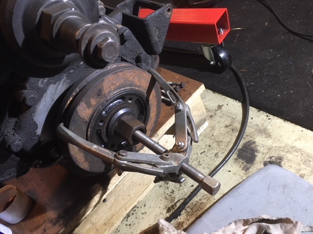

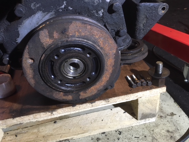

Ja die is er af. Om de grote bout los te krijgen heb ik het vliegwiel aan de andere kant van de motor tegengehouden met een tapeind. Toen met een kunststof hamer een flinke tik op de bout en hij kwam los. Ik verwachtte dat deze veel vaster zou zitten eigenlijk. WD40 doet ook hier wonderen ;)
Vervolgens kun je dan de pulley met de vier boutjes losmaken, de grote bout terug op de as plaatsen (een paar millimeter tot de achterste demper) en met een pulley trekker kwam ook de demper los. Over de stand van de demper hoef je je geen zorgen te maken, deze past maar op 1 manier terug op de as omdat er zowel in de as als in de demper een wig zit.

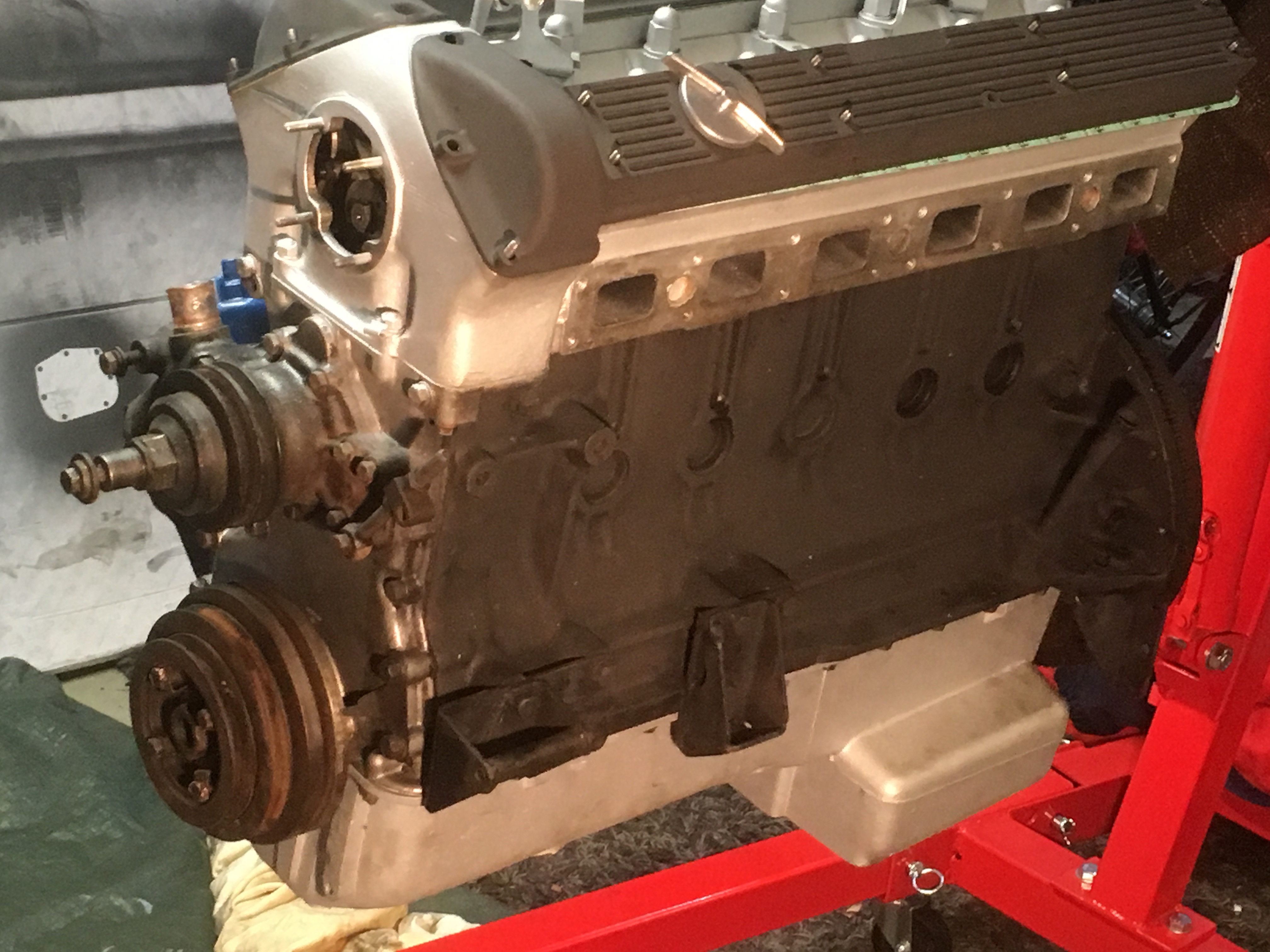

Ik ben weer een paar stappen verder.
De onderkant zit weer terug in elkaar met de nieuwe keerringen en pakkingen.
De nieuwe shims waren ook binnen gekomen en na terug plaatsen was de klepspeling een heel stuk beter. 10 kleppen hebben nu 0.3 mm speling, twee hebben 0.25 mm speling, 1 aan de inlaatkant, 1 aan de uitlaatkant. Die 0.05 mm is nog wel te corrigeren (0.3 mm is eigenlijk de ondergrens), maar dan moet de hele reutemeteut weer uit elkaar. Dwz, nokkenassen er uit, nieuwe shims erin, enz.
Misschien maar even zo laten en aanzien. Ik kan over niet al te lange tijd de speling nog eens meten.
Verder heb ik aan de inlaat- en uitlaatkant de zg Tappet Stake Down kit gemonteerd. En het blok eens goed schoongemaakt en het aluminium gespoten. Het blok ziet er in ieder geval wat netter uit nu. Het zicht mag ook iets hebben en ik kan nu toch overal makkelijk bij.
Ook nog een vraagje: Ik heb de bovenste ketting wat strakker gezet en vraag me af hoe strak je deze moet zetten. Hij mag natuurlijk niet los liggen, maar te strak lijkt me ook niet helemaal gezond. Of ben ik wat te voorzichtig misschien ?
Hij staat nu zo strak dat ik hem met mijn vinger nog wat kan indrukken.
