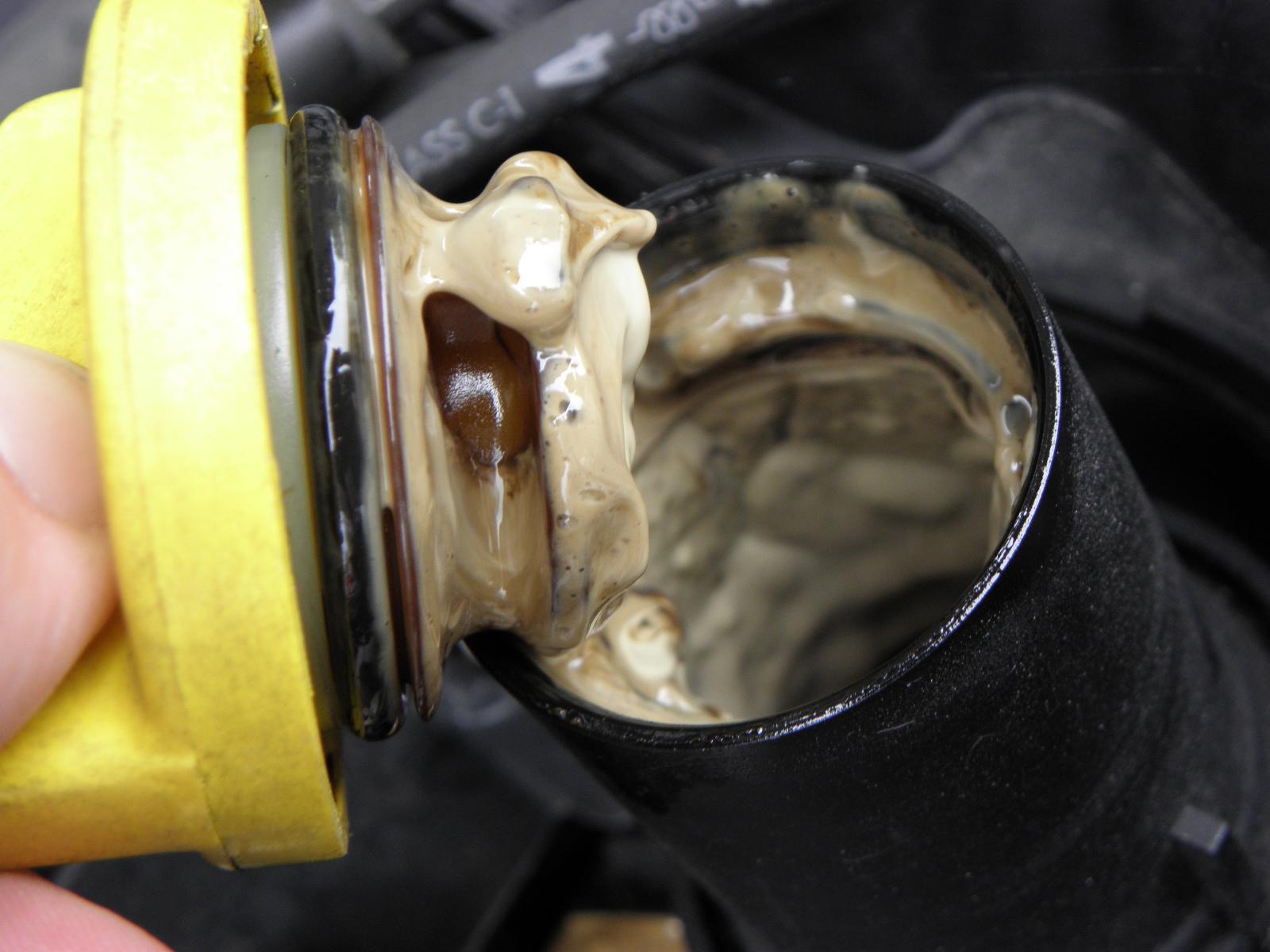

Sludge wordt ook wel mayonaise genoemd, omdat de kleur en viscositeit er wel wat op lijkt.
Sludge is geel (white) (mayonaise) of zwarte (black) gekleurde smurrie die ontstaat door vervuiling van de olie in de motor.
Wat is "Sludgevorming"?
(Black of White) Sludge is vervuiling in de olie van een motor wat in de jaren '80 is ontdekt. Voornamelijk bij caterolie (veelal bij kleine volumes) omdat er door volumeverandering in het carter lucht naar binnen en buiten kan treed het op.
Zo ziet black sludge er uit als je onder de kleppendeksel van een auto kijkt met Sludgevorming:
Zo ziet white sludge er uit als je onder de oliedop kijkt van een auto met Sludgevorming:
